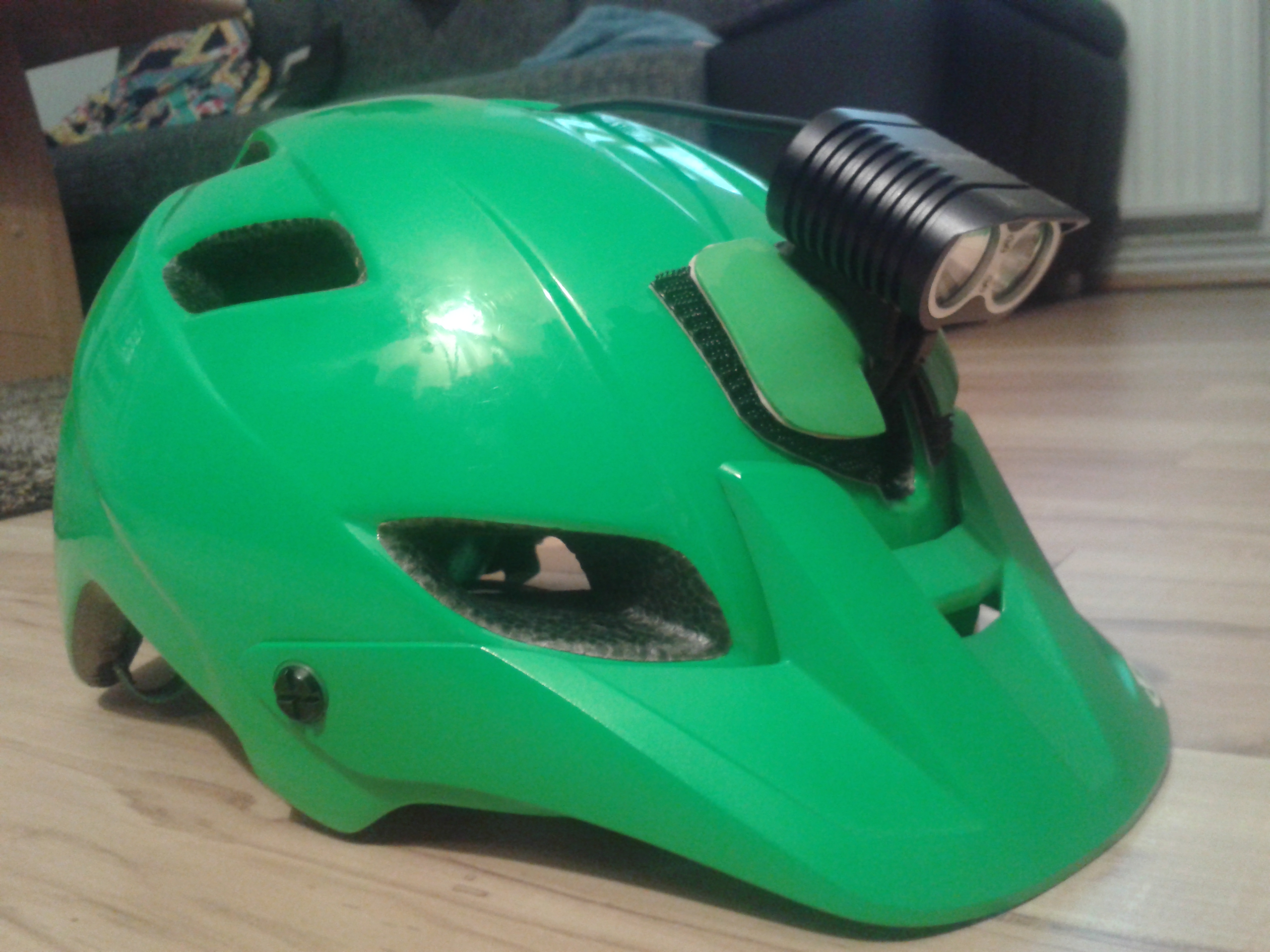

Ahoi, wie hast Du die Halterung für die Lampe gemacht?
Ich hab die gleiche und will mir jetzt nen Adapter für die ActionCam Aufnahme fräsen
Avatar
#2 Mzungu (21.11.2014, 18:16)
Hab von einem 2,5 cm durchmessenden PVC Rohr ein Stück abgeschnitten, mit einer feinen Säge vom Rand her eingeschnitten und dann mit einem Heißluftfön erhitzt. Anschließend lässt sich das PVC super biegen (Handschuhe tragen...heiß....) - hab an den Seiten so zusagen 2 Flügel gebogen, die ich dann im weichen Zustand direkt an die Rundung des Helms angepasst habe. Ein bisschen mit der Feile und mit Schleifpapier in Form gebracht und abkühlen lassen. Die Unterseite der Flügel und die Stellen am Helm, wo die Halterung sitzen soll, jeweils mit 3M Dual Lock beklebt.
