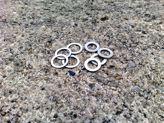

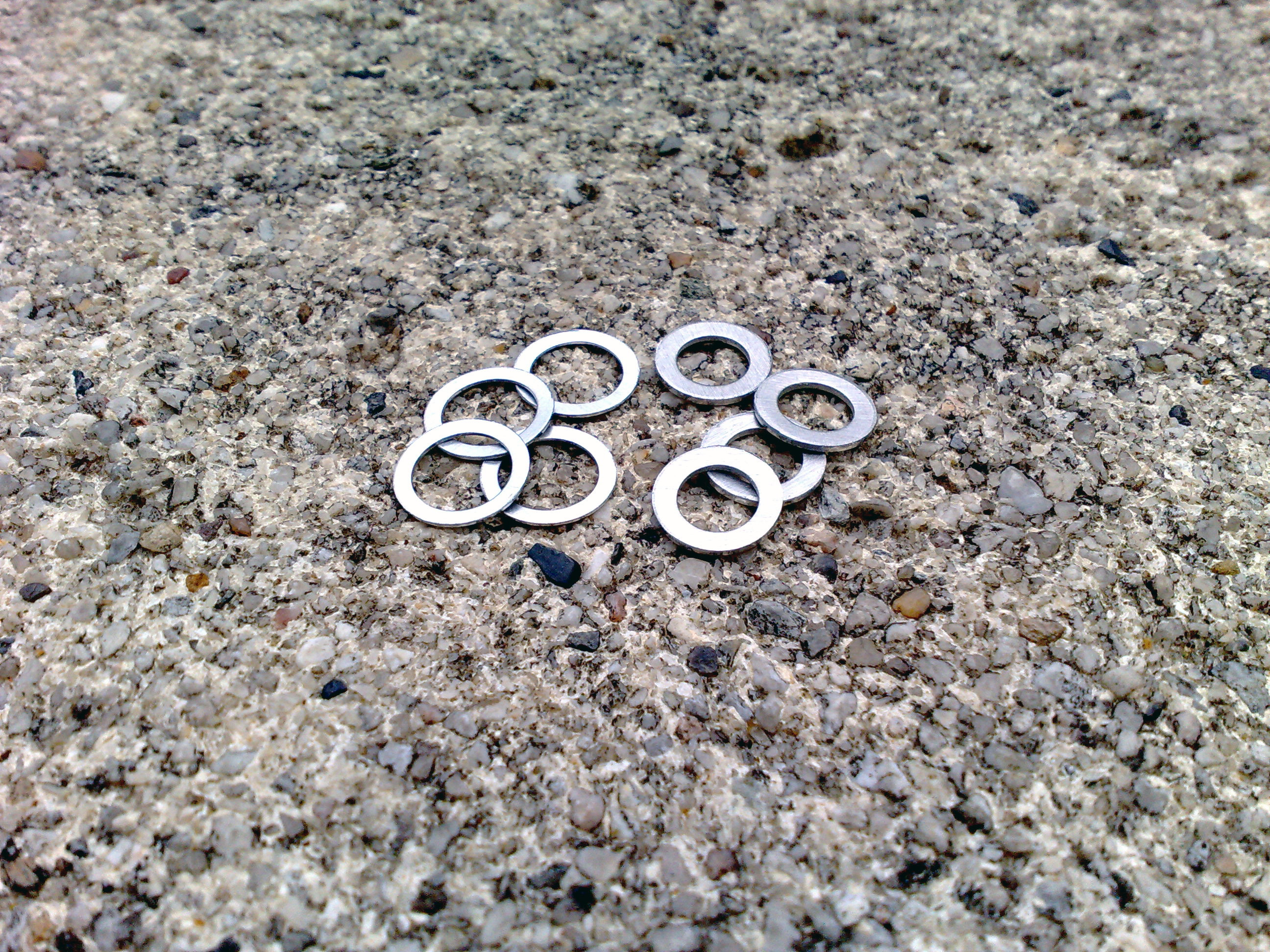

Um die Shimano Deore XT FC-M780 10-fach Kurbel mit einem 8-fach Antrieb kombinieren zu können (50mm Kettenlinie), müssen die Abstände zwischen den Kettenblättern um ca. 0,5mm vergrößert werden, da sonst die Kette ab einem gewissen Schräglauf an den Steighilfen des nächstgrößeren Kettenblatts streift.
Distanzscheibe für 24Z Kettenblatt:
d1=7,9mm
d2=12,9mm
s=1,0mm
Distanzscheibe für 32Z Kettenblatt:
d1=10,1mm
d2=13,8mm
s=0,5mm
