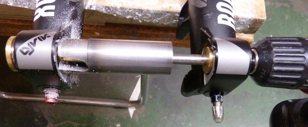

#1 Onkel Manuel (19.08.2014, 02:52)
Ziemlich genial!
Weswegen fräst du da Material weg?
Avatar
#2 Biost0ne (19.08.2014, 08:01)
Wenigstens haste die 10mm kürzer mit berechnet

Die Lyrik's der letzten Baustufe sind hier oft zu eng, es ist deutlich zu spüren wie das Casting 'aufgebogen' wird wenn das Vorderrad eingebaut wird. Hatte bei den letzten vier Castings ein Innenmaß von 108,5mm statt der 110mm Nabenbreite. Die 'fehlenden' 1,5mm fräse ich dann halt selber aus. Im ersten Schuß habe ich mal eine Nabenkappe abgedreht, der Benefit beim Ansprechverhalten ist enorm!

#4 Biost0ne (19.08.2014, 11:01)
Ok sehr komisch für Rock Shox Gabel verhältnisse...

#6 Rutkowski (19.08.2014, 11:19)
meine BlackBox Reba ist auch etwas zu eng.. muss ich auch am casting ziehen, das die Nabe rein rutscht..
aber mir wäre ein Casting mit Steckachse lieber, als die Schnellspanner Löcher auffräßen..

#9 chickadeehill (19.08.2014, 12:43)
@RideRiseRule: So hart würde ich das nicht sehen, die Ausfräsung/Anpassung ist Teil eines umfassenden Tuningprojektes bei dem so ziemlich jedes Teil der Gabel überarbeitet wurde. Hier gibt es bei vielen Herstellern noch Potential. Mir fehlt auch der Überblick wie weit die Naben in der Breite streuen, Hope ist zumindest genau 110mm

#14 chickadeehill (19.08.2014, 22:54)
Bin etwas überrascht dass so ein paar Späne doch so viel Diskussion auslösen, alternativ kann man, wenn Laufradsätze nicht auf mehreren Bikes gefahren werden, auch die Nabenkappe anpassen. Wichtig ist halt nur das die Parallelität des Castings gewährleistet ist, hier wird oft ne Menge Ansprechverhalten verschenkt. Wenn möglich aber wie in Bild IMG 20140810 184516 dargestellt, erst das Casting in eine parallele Position bringen bevor das Maß bestimmt wird, es könnte ja auch einfach nur das Casting schief sein...

#15 rayc (06.10.2014, 15:07)
Wir hatten 3 Lyriks die zu weit waren. Eine sogar 2 mm.
Das lag aber nicht am Casting sondern an der Standrohreiheit, deren standrohre nicht parallel sind, sondern nach außen zeigen.
Schlechtes Ansprechverhalten und Bremse steht dadurch nicht parallel zur Bremsscheibe.
Lsg. war dann eine Unterlegscheibe Bremsseitig und gegebenfalls auf der anderen Seite einzukleben. Damit beim Anziehen der Achse das casting nicht zu sehr nach innen gebogen wird.

#19 dirty-boy TEAM (21.10.2014, 01:17)
Halte ich auch für die beste Lösung. Siehe Shiver/Monster.
