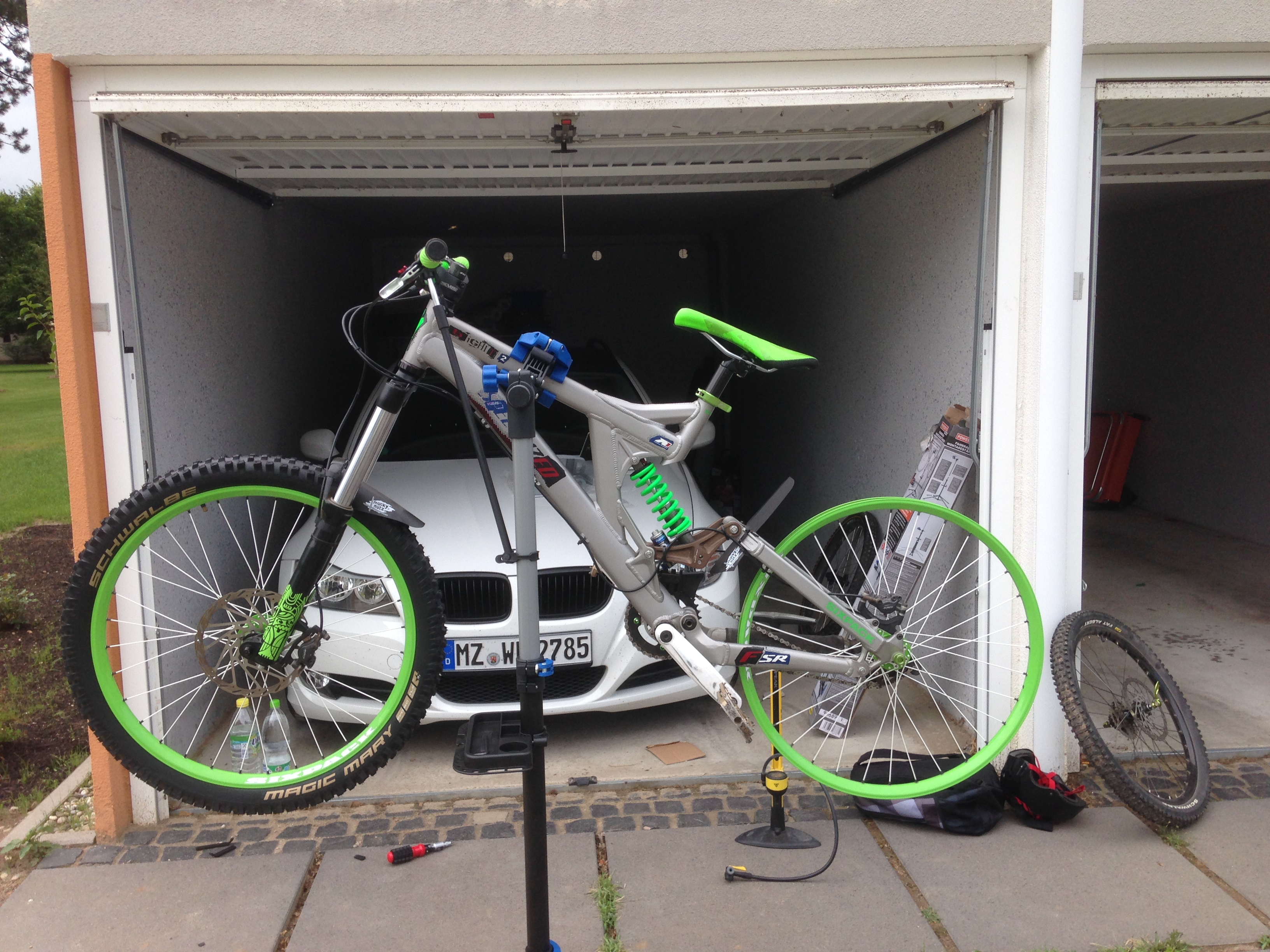

#1 kuehnchenmotors (14.07.2014, 17:14)
bääääämmm
Avatar
#2 ferrris (14.07.2014, 17:38)
da passt was nicht
Avatar
#3 Moep2785 (14.07.2014, 17:43)
Hinterrad muss zum Umspeichen ...da asymetrischer Hinterbau Die felge war nur zum Optik test

#4 kuehnchenmotors (14.07.2014, 18:39)
das kannst du in 5 min selber umspeichen

#7 kuehnchenmotors (14.07.2014, 19:00)
bau das hinterrad rein ,lösen alle speichen auf der einen seite und spanne die andere fertig ,ist eigentlich ganz einfach must nur auf mittiges laufen der felge achten wie im zentrierständer

#13 Pure_Power (14.07.2014, 19:10)
2 Kabelbinder an Kettenstrebe, einer für Höhenschlag einer für Seitenschlag. Für Seitenschlag passend /mittig (ausmessen) mit Kabelschere abknipsen. Auf halbwegs gleiche Speichenspannung achten. Am Ventilloch anfangen erst alle 16 Speichen auf der einen Seite 2 halbe Umdrehungen lösen und dann auf der anderen Seite alle anderen 16 Nippel 2 halbe Umdrehungen anziehen. Ggf. mit einer weiteren halben Umdrehung wiederholen. Das ist aber die MacGyver Methode…

#15 fahrradheini (14.07.2014, 19:15)
am ventil anfangen ... eine speiche eine umdrehung lösen die nächste eine umdrehung fest.... das mit allen 32 speichen so lange machen bis die felge da sitzt wo sie sein soll.
