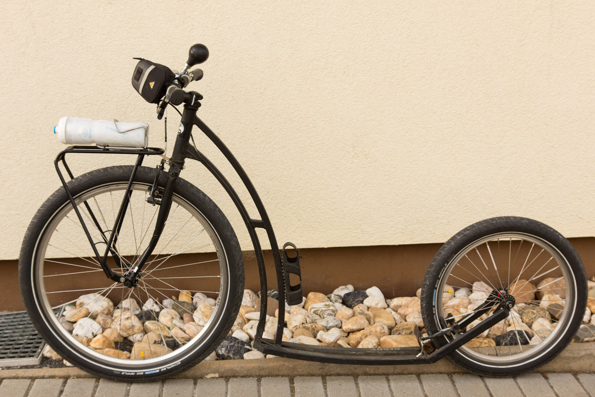

Mal ein paar kurzfristige Änderungen...

was für ein gepäckträger ist denn da montiert?

Das ist ein Tubus Disco, der auf 100mm Breite zusammengestaucht und an den Halteösen der Gabel festgeschraubt wurde. Die Halterung oben ist Eigenbau, gibts aber auch als Halteblech zu kaufen. Lenkertaschen mit mehr als 10L gibt es ja kaum, also nutze ich wie gehabt meine zwei deuter DS Rack Pack mit 2 x 28L. Passt dann natürlich auch an den Gepäckträger vom Stadtrad...

#3 Dr. BlutFleck (23.05.2014, 18:19)
perfekt, danke!

#4 Onkel Manuel (23.05.2014, 19:21)
Passt übrigens auch problemlos auf die Achse, aber die Gabel hat halt Halteösen...
