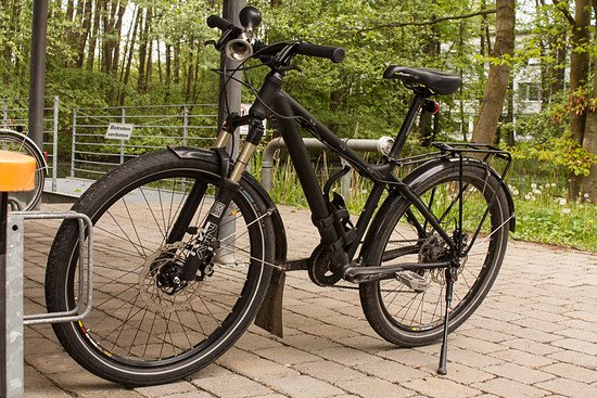

Ich hab mal das Stadtrad neu aufgebaut bzw haben sich die Prioritäten verschoben. Die Rohloff Speedhub bleibt im CCF2, dieses wird dann als MTB fungieren...
Die Ausstattung im Detail:
-Rahmen: Transalp24 Team SL Größe S
-Gabel RockShox Revelation Air U-Turn 100-130mm
-Laufräder: Shimano XT, Sapim Race, Mavic EN321 Disc
-Reifen: Schwalbe BigApple 26x2.35
-Bremsen: Magura Marta SL 203/180mm
-Kurbel: Shimano ZEE FC-M640 36Z
-Pedale: Ahimano PD-30 MX
-Kette: Shimano CN-HG94
-Kassette: Shimano CS-M771 11-36
-Schaltwerk: Shimano ZEE RD-M640
-Schalthebel: Shimano ZEE SL-M640
-Lenker: Gravity9 600mm
-Griffe: Syntace Moto
-Vorbau: Gravity9 90mm 5°
-Sattelstütze: RaceFace Ride 31,6 350mm
-Sattel: Velo Plush
-Schutzbleche: SKS Chromoplastics P65
-Gepäckträger: Tubus Vega
-Seitenständer: Hebie AX-618
-Hupe: Liix Ballhupe geschwungen
