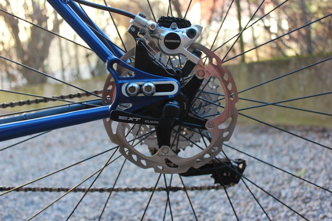

#1 Pure_Power (24.12.2013, 21:02)
Bremssattel sitzt zu hoch.
Avatar
#2 Bierliebhaber (24.12.2013, 21:03)
zwischen sattel und adapter gehören auch keine unterlegscheiben...
Avatar
#3 PremiumNick (24.12.2013, 21:15)
Die Drahtsicherung ist grausam gemacht..
Avatar
#4 1817 (25.12.2013, 14:07)
danke für die hinweise, aber ohne unterleg Scheibe schliff der Rotor am Sattel. Muss nochmals genauer nachschauen.Oder was meint Ihr?
Braucht man die Sicherung?
Avatar
#5 DHFoes (25.12.2013, 14:10)
für was sollte man da eine Sicherung brauchen?
Avatar
#6 MichlAugustin (25.12.2013, 14:23)
Ist der richtige Adapter verbaut ?
Avatar
#7 1817 (25.12.2013, 15:09)
das frage ich mich auch, ob ich da nicht den falschen hab!
Avatar
#8 MichlAugustin (25.12.2013, 15:27)
*SMMAR160PSA* sowas müss aufm Adapter stehen bei 160mm Scheibe
