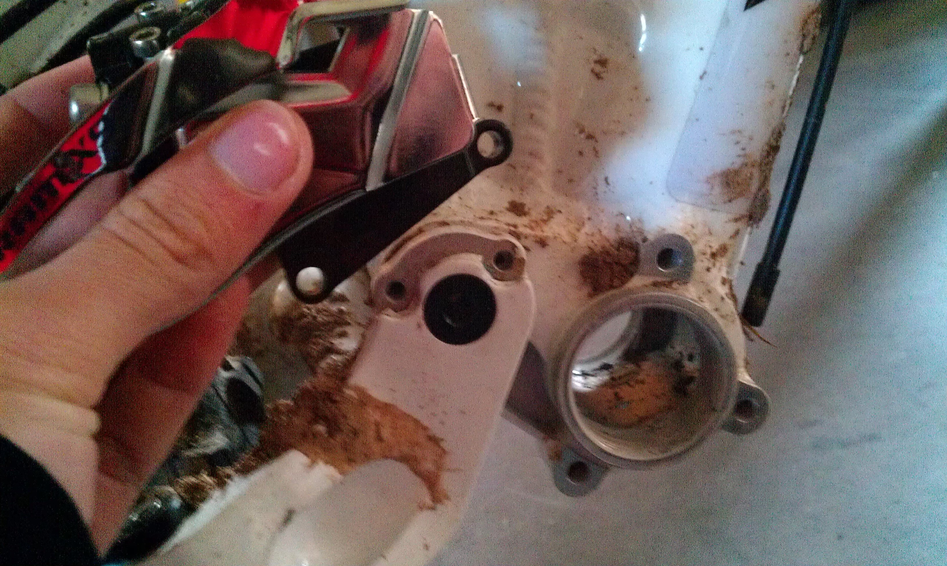

#1 Mithras (30.11.2013, 17:04)
Du brauchst ne enstsprechende Adapterplatte, gibt es direkt bei Canyon. Gibt verschiedene Modelle für Shimano/SRAM.
Und der Umwerfer muss ein "E-Type" Sein, kein direct mount.
Avatar
#2 Heavenly (30.11.2013, 17:32)
Also brauche ich einen X9 Direct Mount S3 Umwerfer, welcher auch für E-Type kompatibel ist oder liege ich da nun falsch?
Avatar
#3 Mithras (30.11.2013, 18:00)
Klingt gut, hab ich mir grad mal angeschaut die SRAM sind ja als "Direct Mount und E-Type tauglich" ausgeschrieben. Sollte passen, sagen dir aber auch nochmal die Canyonmitarbeiter wenn Du dort anrufst und ne Adapterplatte bestellen möchtest. War zumindest bei mir damals so, haben sich da echt Mühr gegeben,
Avatar
#4 Mithras (30.11.2013, 18:02)
Es würde aber auch ein günstigerer Shimano-Umwerfer tun, da da Sram und Shimano kompatibel sind, Zugverhältnis 1:1. Hatte bei mir auch nen X9-Trigger und nen SLX Umwerfer montiert, lief problemlos.
Avatar
#5 RodseFoll (30.11.2013, 18:55)
Wie schon gesagt, brauchst du die passende Adapterplatte, hat für ´nen zweifach Umwerfer die Teilenummer E57-10 (für dreifach E59-10). Kostet 14,95 Euro und ist nur auf Bestellung bei Canyon erhältlich, also nicht über deren Webshop.
Dauert 2-3Tage, hab vor kurzem das Thema selber erst durchgekaut
Als Umwerfer passt der aktuelle Shimano FD-M770E (2fach) perfekt, bei SRAM kann ich dir da nicht helfen.
edit: Ich glaube, ich hab die Adapterplatte für nen 3fach Umwerfer noch rumliegen, die kannste haben wenn du willst. Müsste dann aber nochmal nachschauen. Schreib einfach ne PM, wenn´s interessant für dich ist.
Avatar
#6 Heavenly (01.12.2013, 11:03)
Danke für die Infos, ich werde nun den X9 gegen irgend etwas passendes umtauschen.
Nur blöd das chainreactioncycles gerade den X9 Direct Mount S3 und den FD-M770E nicht auf Lager hat.
Avatar
#7 RodseFoll (01.12.2013, 11:11)
Avatar
#8 Heavenly (01.12.2013, 11:20)
Okay perfekt, das E2-Type hat mich verwirrt, dachte das passt dann schon wieder nicht.
Der XT Umwerfer wird nun gekauft.
Avatar
#9 RodseFoll (01.12.2013, 11:32)
Die Schrauben, sowohl um die Adapterplatte am Rahmen zu befestigen als auch um den Umwerfer an der Platte fest zu machen, müssen übrigens bei Canyon extra dazu bestellt werden, sind nicht Teil des Lieferumfangs. Also nicht vergessen, sonst wird´s ärgerlich
Avatar
#10 Heavenly (01.12.2013, 11:58)
Danke für den Tipp.
Avatar
#11 Heavenly (03.12.2013, 19:58)
Der Servicecenter von Canyon behauptet, dass ich nur 3 Schrauben zur Montage brauche.
Aber eigentlich benötige ich doch vier, zwei für die Montage der Platte am Rahmen und zwei Schrauben für die Montage des Umwerfers an der Platte.
Wie viel brauche ich den nun?
Avatar
#12 RodseFoll (03.12.2013, 20:02)
Hm, eigentlich hast du Recht. Zwei für Platte->Rahmen und zwei für Umwerfer->Platte. Selbst wenn die Schrauben vom Umwerfer mit dabei WÄREN, wie kommt Canyon dann auf DREI??
