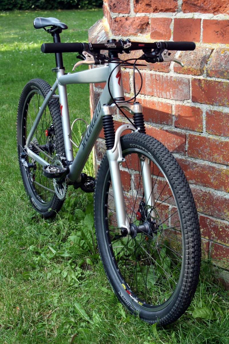

Der Rahmen wurde blank gestrahlt, grundiert, mit einem RAL 9006 Basislack benebelt und nach dem Aufbringen der neu angefertigten Decals mit einem Seidenglanzklarlack (25 % Glanzgrad) versiegelt.
Das Casting der (nicht originalen) Judy Race war hinüber, die wurde per Hand geschliffen, poliert, mit klarem Haftgrund vorbereitet und ohne Basislack ebenfalls mit Seidenglanzklarlack versiegelt.
Verbaut sind:
Schaltung / Naben (Bremsgriffe): LX
Felgen: Mavic
Tretlager/Kurbel: RaceFace Northshore DH
Pedale: DX (SPD)
Stütze, Sattel, Steuerlager: Ritchey
Vorbau und Lenker: RaceFace Ride
Bremsen: Avid BB5
Reifen: DMR Bikes MOTO 2.2
Gabel: RockShox Judy Race (100 mm)
Griffe und Flaschenhalter: Specialized
