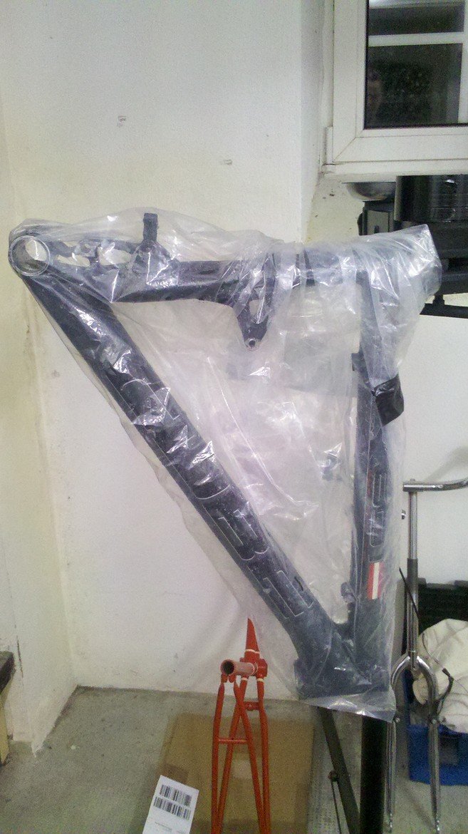

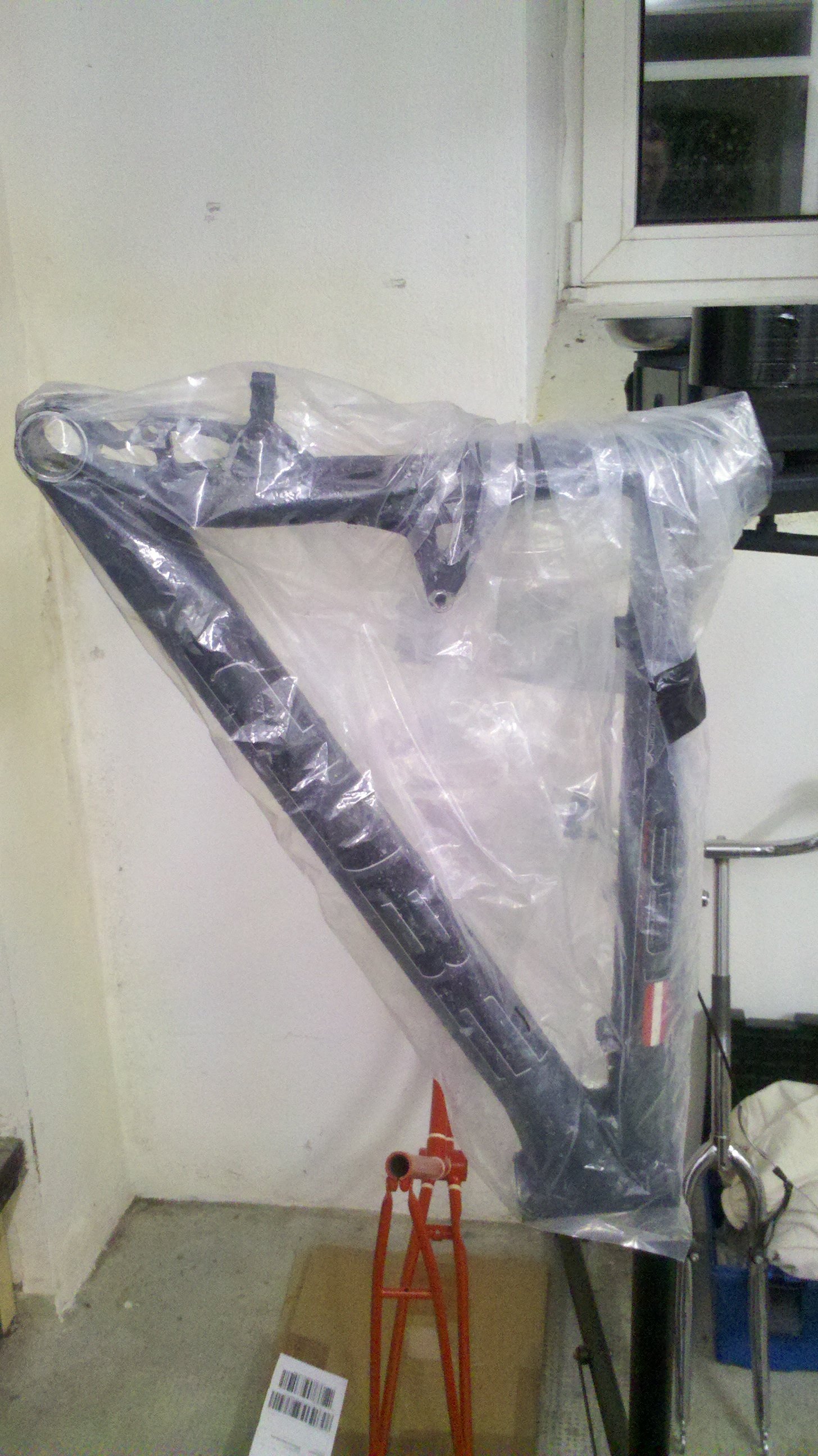

Wichtig für die Beize: unter Folie einwirken lassen!
Der erste Versuch ohne Folie, ergab nur eine milchige Kruste, die genauso schwer wie der Lack ohne Behandlung abging.

Wie lange dauert das bis der lack weich ist? Was für nen Abbeizer hast du gehabt?
Avatar
#2 Viego (20.05.2013, 12:27)
Also der Lack wurde nach ca. 1Stunde weich. Ich hatte den Universal-Abbeizer vom Hornbach. Zum Einwickeln habe ich tatsächlich Frischhaltefolie genommen, das geht ziemlich gut.
Zum Entfernen des Lackes habe ich mir eine Spachtel gekauft, besser geht es aber mit eine Plastespachtel. Die ist nicht so scharfkantig.
Die Farbe trocknet wieder nachdem man alles ausgepackt hat, daher ist die Frischhaltefolie auch nicht schlecht, einfach Stück für Stück auspacken und Lack abkratzen.
