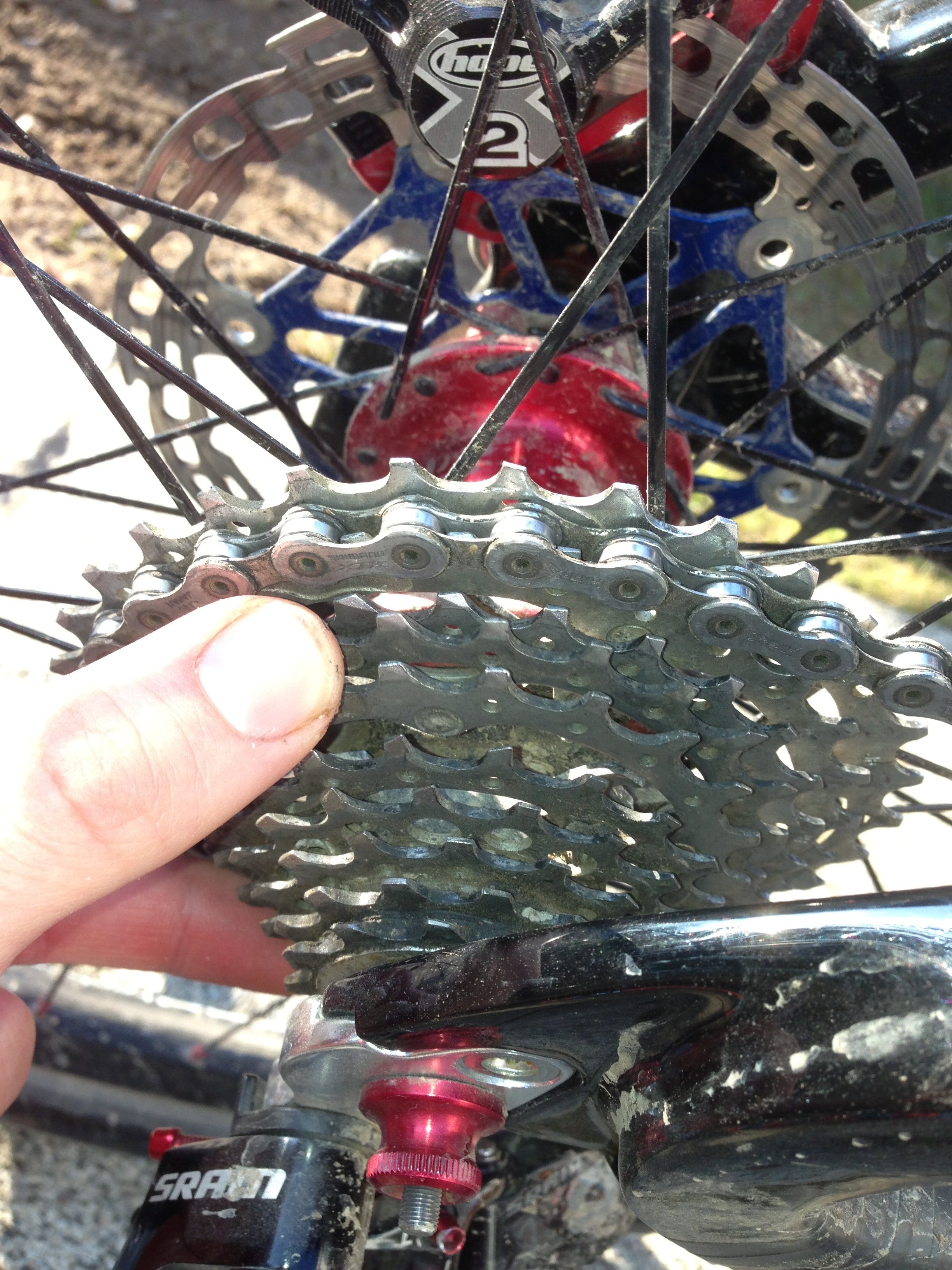

Da fehlt der Distanzring zwischen dem Spider und dem vorderen Teil der Kassette! Nix kaputt!
Avatar
#2 maddda (07.04.2013, 18:08)
Doch Kaputt! Der Spider ist gebrochen!
Avatar
#3 LutzION20 (07.04.2013, 18:10)
Dann tschüß damit!
Avatar
#4 maddda (07.04.2013, 18:11)
Jup Eigentlich gilt die XT Kassette ja als unzerstörbar
Avatar
#5 LutzION20 (07.04.2013, 18:14)
"Eigentlich"! Tja, alles ist zerstörbar! Wenn ich sehe was die Jungens hier alles so Kaputt machen!
Avatar
#6 maddda (07.04.2013, 18:16)
Wohl wahr, wobei ich das bei ner Kassette noch nie gesehen hab...
Avatar
#7 LutzION20 (07.04.2013, 18:18)
Zahnausfall ja, aber nen Spiderbruch! Zu viel Power in den Beinen? Meist reißt dann aber die Kette!
Avatar
#8 maddda (07.04.2013, 18:20)
Naja Ketten durchgerissen hab ich schon öfter, aber hier hat die Kette gehalten. Ist ne 980er Kette gewesen.
Avatar
#9 spank_tobi (07.04.2013, 18:21)
Also wenn sie neu is einfach ma auf rekla probieren. Eigentlich darf sowas nicht passieren
Avatar
#10 maddda (07.04.2013, 18:26)
Also Verschleiß ist auf den Ritzeln noch nicht sichtbar..viel hatte die nicht runter. Werde glaube ich morgen mal ne Mail zu Paul Lange Schreiben.
Avatar
#11 spank_tobi (07.04.2013, 18:45)
Japp würde ich auch so machen. Hast auch noch die rechnung?
Avatar
#12 maddda (07.04.2013, 18:49)
Keine Ahnung muss ich mal gucken. Aber die sehen ja am Abschlussring, dass es die neuste Serie ist und an den Ritzeln, dass die noch nicht viel runter hat. Sowas is ja schon relativ gefährliches Materialversagen...
Avatar
#13 spank_tobi (08.04.2013, 14:17)
Jopp! Gib mal durch, was heraus gekommen ist. Würde mich echt interessieren...
Avatar
#14 maddda (08.04.2013, 16:07)
Mach ich. Morgen Ruf ich bei Paul Lange an. Blöderweise is der technische Kundendienst immer nur von 7:30 bis 9 erreichbar
