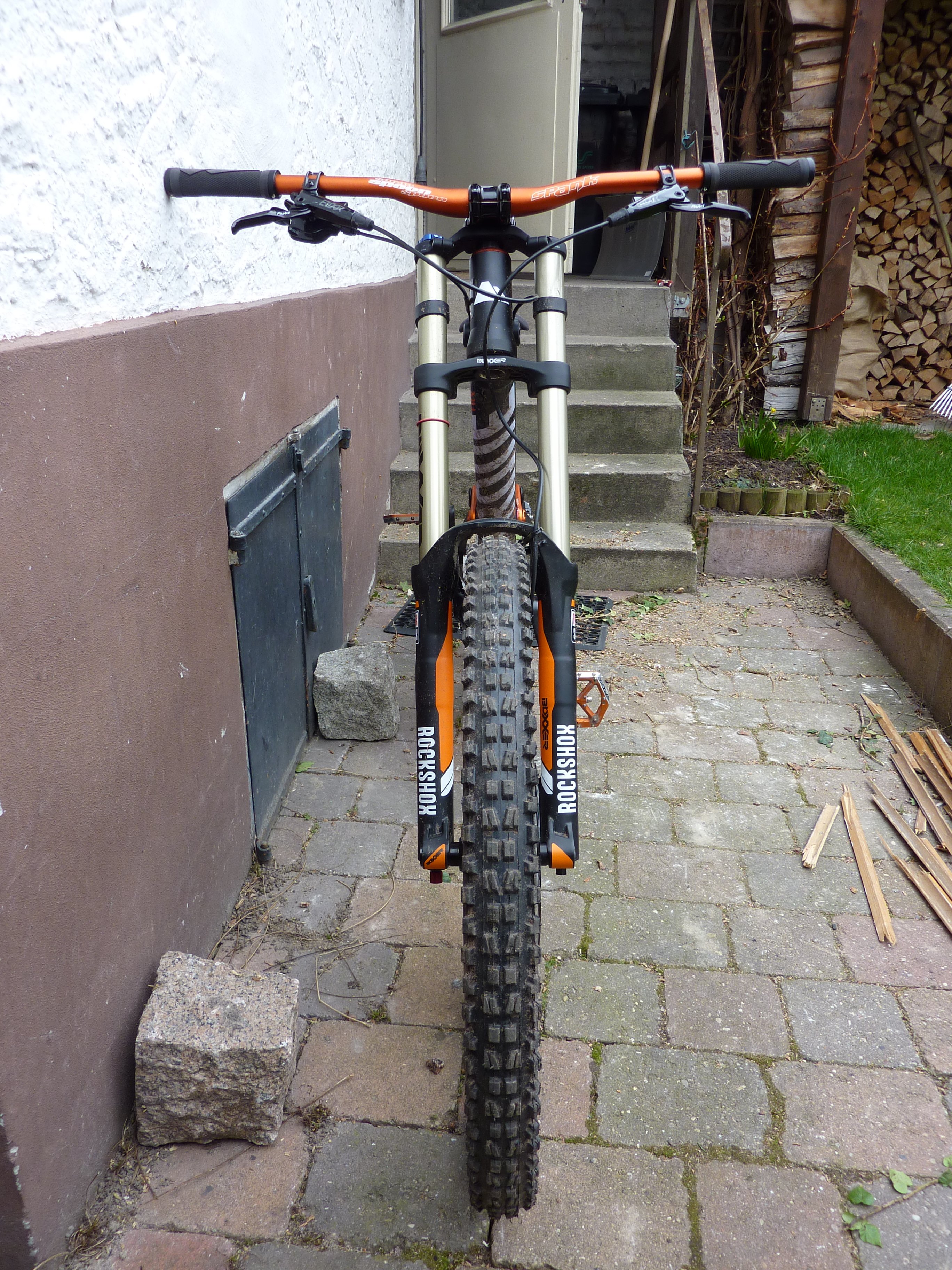

Hi Lukas, bei Dir auf dem Bild sehe ich auch, dass das Vorderrad auf der einen Seite etwas mehr Platz hat, zwischen Reifen und Gabel, als auf der anderen Seite. Kannste das mal überprüfen??
Avatar
#2 LukasL (27.03.2013, 10:16)
Das sieht auf dem Bild schlimmer aus als es ist! Habs grad nachgemessen und die Differenz ist ein Millimeter!
Avatar
#3 oliver13007 (27.03.2013, 10:20)
Bei mir sind es ca. 2mm...also ist das normal??
Avatar
#4 fahrradheini (27.03.2013, 10:24)
speichennippel auf der seite wo mehr platz is jeweils ne viertel bis halbe umdrehung anziehen. gegebenenfalls auf der anderen seite ne viertel bis halbe umdrehung lösen wenns zu straff gespeicht is
erstmal halt mit ner viertel umdrehung einmal rum und gucken wo es dann sitzt. wenns nich langt nochmal das ganze.
Avatar
#5 oliver13007 (27.03.2013, 10:29)
Danke für die Info, aber im Einspeichen/Zentrieren habe ich NULL Ahnung...ich glaube das geht nur in die Hose...Ich lasse das ggf. mal überprüfen beim Freundlichen
Avatar
#6 fahrradheini (27.03.2013, 10:35)
jo... is fürn zweiradmechaniker ne sache von 5 minuten. und sollte sehr günstig sein
oder eben nen kumpel fragen der sich das traut.
aber das is auch keine kernphysik.
einfach mal nen altes laufrad besorgen und mal dran rumschrauben so zum üben. gucken was passiert wenn man wo dreht usw.
hatte auch sehr lange zeit grossen respekt vorm einspeichen und zentrieren.
