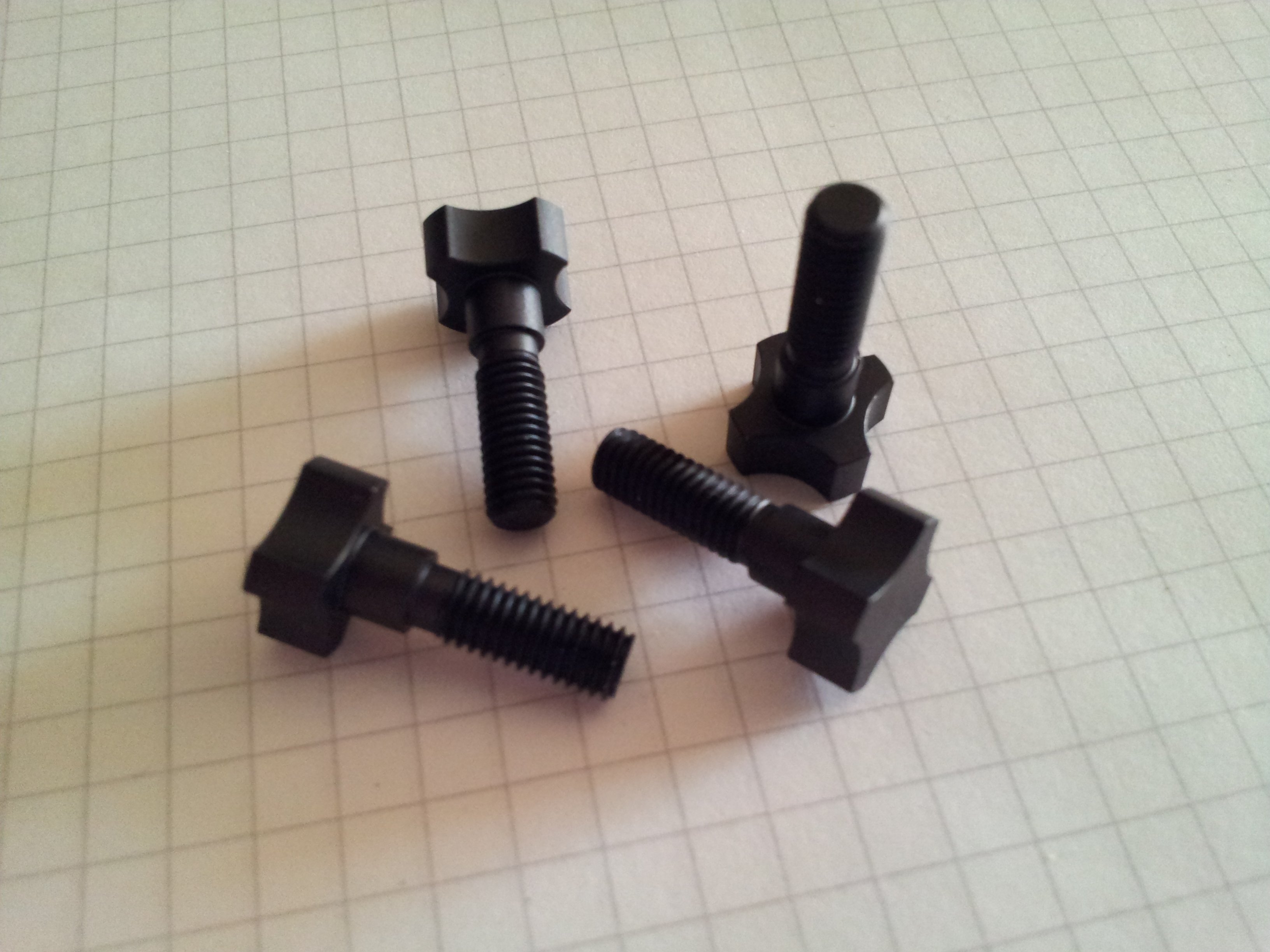

#1 flowcountry (24.03.2013, 17:11)
Schauen super aus!
Avatar
#2 flowcountry (24.03.2013, 22:26)
Musst du um dise montieren zu können die nieten vom bremshebel aufbohren? ne anleitung wär da noch interesant
Avatar
#3 cytrax (25.03.2013, 10:24)
Danke Nee einfach nur die Madenschraube rausdrehen. Zum Ende hin gehts bissel schwerer da dort ein Sicherungsring sitzt. Einfach überdrehen bis die Schraube ganz draußen is und am Hebel solange wackeln bis der Sicherungsring rausfällt und die neue Schraube reindrehn. Die Neue sitzt etwas strammer sodass sie nicht rausfallen kann aber trotzdem noch leicht drehbar is Hier im eingebauten Zustand http://fotos.mtb-news.de/p/1334255
