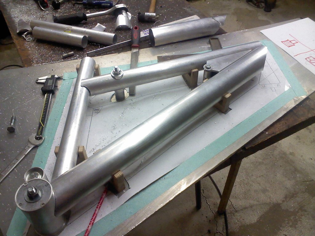

#1 Banshee-Driver (11.02.2013, 19:29)
Du baust selber ?
Avatar
#2 FeliXtreme (11.02.2013, 19:51)
Kannst du was zum Material, Materialstärke der versch Teile, Rohrdurchmesser usw was sagen?1
Avatar
#3 F_A_F_A (11.02.2013, 20:24)
Material dürfte 7005 Aluminum sein. Das war sehr schwierig die rohre dafür zu kriegen, letztendlich habe ich dann von einer Mettalbearbeitungsfirma ca. 30m Rohr gekauft da die das auch nicht in kleineren Mengen ranschaffen konnten. zur Materialstärke die Rohre 2 mm durchgehend und ziemlich große Durchmesser. (schwer aber hält ) Unterrohr 60, Oberrohr 45, Sattelrohr 40...
Avatar
#4 schildkroete58 (11.02.2013, 20:30)
super.............
Wie sieht es mit dem Steuerrohr aus ?
welche Wandstärke verbaust du dabei ?
Avatar
#5 F_A_F_A (11.02.2013, 20:35)
Also Steurrohr mach ich aus nem ganzen Aluklotz der gerade noch in der Drehmaschine eingespannt is
und der wird 3,5mm Wandstärke
Avatar
#6 schildkroete58 (11.02.2013, 20:36)
Ouuou.....mache es bitte stärker, glaub mir.
Avatar
#7 Bombenkrator (11.02.2013, 20:39)
3,5mm is aber schon ein ganzer knochen.
Avatar
#8 F_A_F_A (11.02.2013, 20:40)
Schelchte Erfahrungen ? Ich hab mir auch scho Gedanken gemacht aber das Ding is 140 lang und 60 Durchmesser also genug fläche zum anschweißen
Avatar
#9 Banshee-Driver (11.02.2013, 20:55)
11mm Wandstärke a la´Kegger Steuerrohr
Avatar
#10 F_A_F_A (11.02.2013, 20:58)
Leicht Frontlastig ???
Avatar
#11 schildkroete58 (11.02.2013, 21:36)
Nicht wegen dem anschweißen, sondern wegen der Belastung auf das Steuerrohr.
Habe das Steuerrohr meines DH-Rollers 1 1/8" mit 3mm Wandstärke ovalisiert......
Habe mir nun bei einem der innovativstem deutschen Rahmenbauer eins drehen lassen, 1 1/8" mit 4mm Wandstärke bei 140mm länge.
3,5mm kannst du bei 1,5" Steuerrohr verwenden.
Werde es demnächst verbauen, mal sehen wie lange es hält.
Avatar
#12 derrahmenbauer (12.02.2013, 18:38)
wo lässt du am ende den rahmen wärmebehandeln?
Avatar
#13 F_A_F_A (12.02.2013, 23:11)
Ja dass is so ne Sache...
Bei i-wem mit nem großen Ofen
Avatar
#14 Highsider (13.02.2013, 09:06)
7005er ist selbstaushärtend. brauchst du also nicht wärmebehandeln, musst nur lang genug warten (ca 3Monate)
Avatar
#15 F_A_F_A (13.02.2013, 14:27)
Ok Danke
