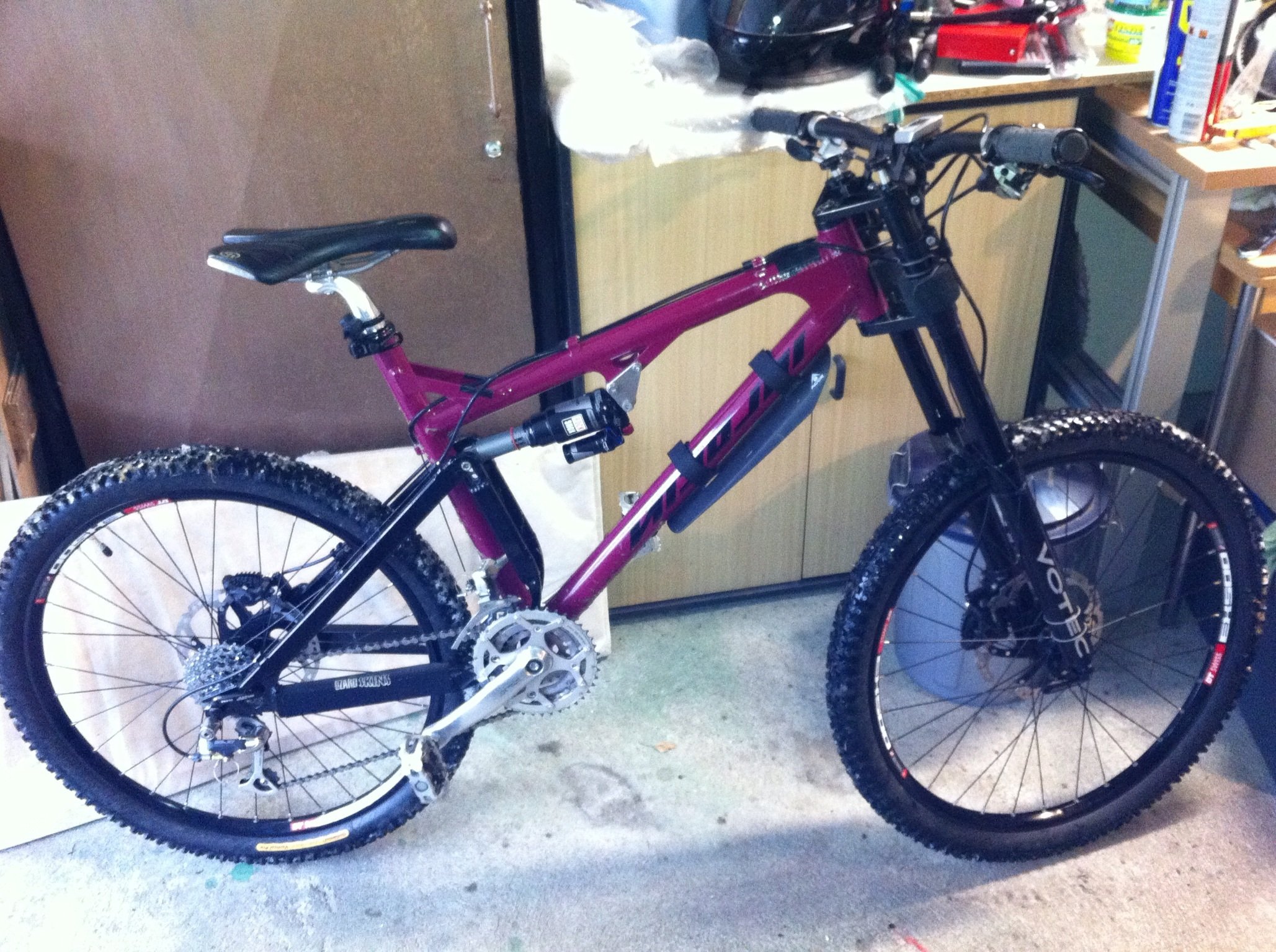

#1 blutbuche (02.01.2013, 21:38)
warum so ´ne gabel ?? kommt die front doch viel zu hoch - und freigegeben war es eh nicht dafür ....
Avatar
#2 Baumbiker (02.01.2013, 21:40)
Sieht doch gut aus ;)
Avatar
#3 Ope (02.01.2013, 22:12)
Wie kommst du darauf Blutbuche? Die Gabel hat nur 140mm Federweg und der Rahmen hat meines wissens nach eine Freigabe für DC Forken. Viel schlimmer, sowohl optisch als auch funktionell ist die Bastelei an der Dämpferaufnahme.
Avatar
#4 Turbo-s (03.01.2013, 09:49)
Na der Dämpfer ist wohl die 10mm zu lang, daher wohl die Adapter. Wenn man sich allerdings die Detailfotos dazu ansieht ist es zumindest keine Bastelei. Es ist sauber gearbeitet. Ob das von der Dämpfer-Anlenkung noch Sinn macht ist die Frage, aber wer soll das beurteilen?
Avatar
#5 Turbo-s (03.01.2013, 09:51)
Ich würde für kleines Geld eine gerade nicht gekröpfte Sattelstütze in schwarz reinbauen. Ist das einzige was mich stört und die beiden Adapterplatten noch in schwarz lackieren. Das geht ja schnell und kostete auch fast nichts.
Avatar
#6 dclan (03.01.2013, 09:54)
Die Gabel ist halt drin und das Radl hat nunmehr 10Jahre auf dem Buckel ... Gabel lässt sich absenken, ist hier beim fotografieren auf max gestellt gewesen. Das mit der Bastelei am Dämpfer hat ff Hintergrund. Der damals originale Dämpfer DNM3RC hat seinen Dienst quittiert und musste ersetzt werden. Leider gibt es keine passenden Dämpfer mehr in 210er Einbaumaß. Daher musste ich was für 200 oder 216 "bastelt". Herausgekommen ist das eben. Ist halt noch nicht eloxiert, kommt bei Gelegenheit noch.
Avatar
#7 Ope (03.01.2013, 11:32)
Einen 216er Dämpfer traveln das er ein Einbaumaß von 210mm bekommt wäre am einfachsten gewesen. Und optisch wäre das auch clean ;)
Avatar
#8 dclan (03.01.2013, 12:17)
Wusste nicht, dass sowas geht ... Hatte mich wohl bei den falschen Quellen informiert ;-)
Avatar
#9 blutbuche (03.01.2013, 19:49)
