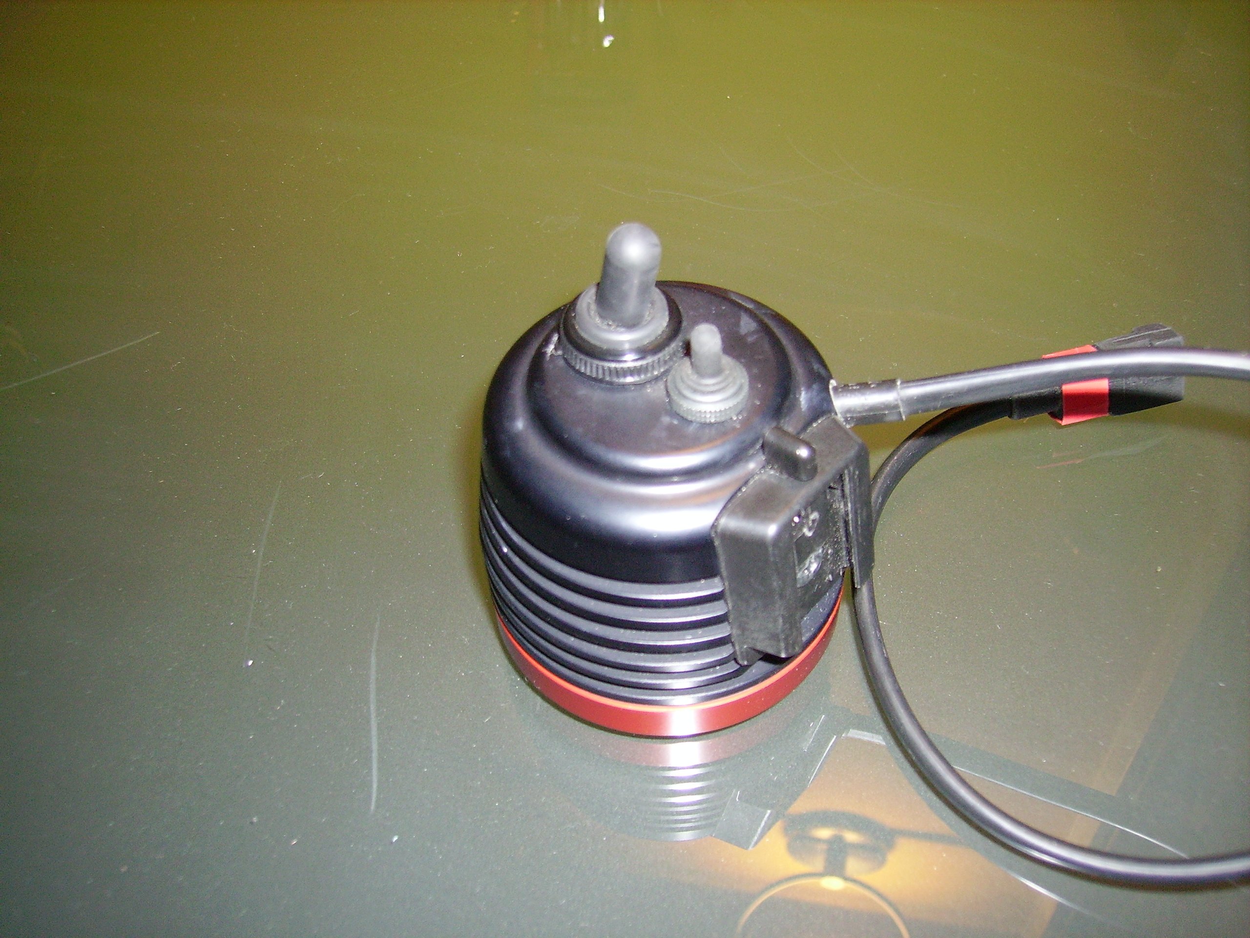

LD4 rückansicht,
der untere Schalter hat 3 positionen
links - 1W stufe - mitte aus - rechts 8W
der obere größere Schalter schaltet zwischen 8W und 35W um.
leds sind MCE in WC lichtfarbe, Wandler ist Hyperboost von taskled mit temperaturfühler an der Led platine und analoger stromregelung.
entstanden ist die Schalterbetätigung aus unmut über die verfügbaren steuerplatinen die bei tieftemperatur oder kondenswasser dann ausfallen, unsicherheit welche stufe gerade leuchtet und dass die schalter auch mit 3 lagen handschuhen sicher zu bedienen sind.
