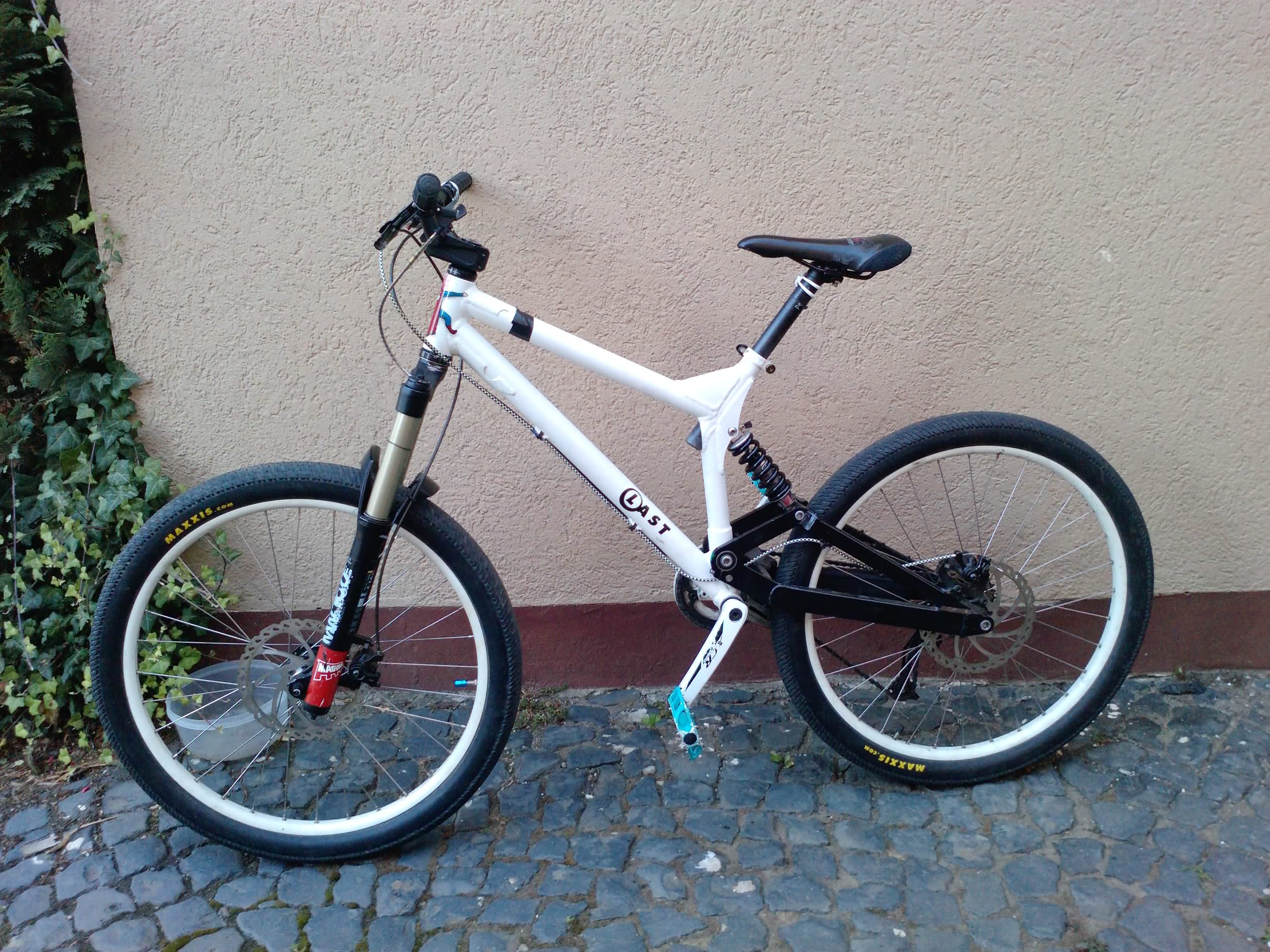

#1 der FLY (28.09.2012, 12:37)
Das Bild täuscht etwas... die Gabel steht live nicht wirklich so steil. Ich werds mal testen, obs gut fahrbar ist. Sind immerhin fast 3 cm mehr Federweg hinten ;) Achja, der Dämfper ging nur sorum einzubauen, da man eine Buchse nicht so ohne weiteres ausbauen kann /Kugelgelenk) und die Aufnahme an der Schwinge halt 10mm Fett ist. Da hab ich nur die innere Hülse des Rillenlagers rausgenommen und die Walzen laufen jetzt direkt auf der dicken Schraube. Passt wie A auf E. Funktionstest kommt am WE... wenns sich gut anfühlt, bestell ich was neues in 180mm ^^
