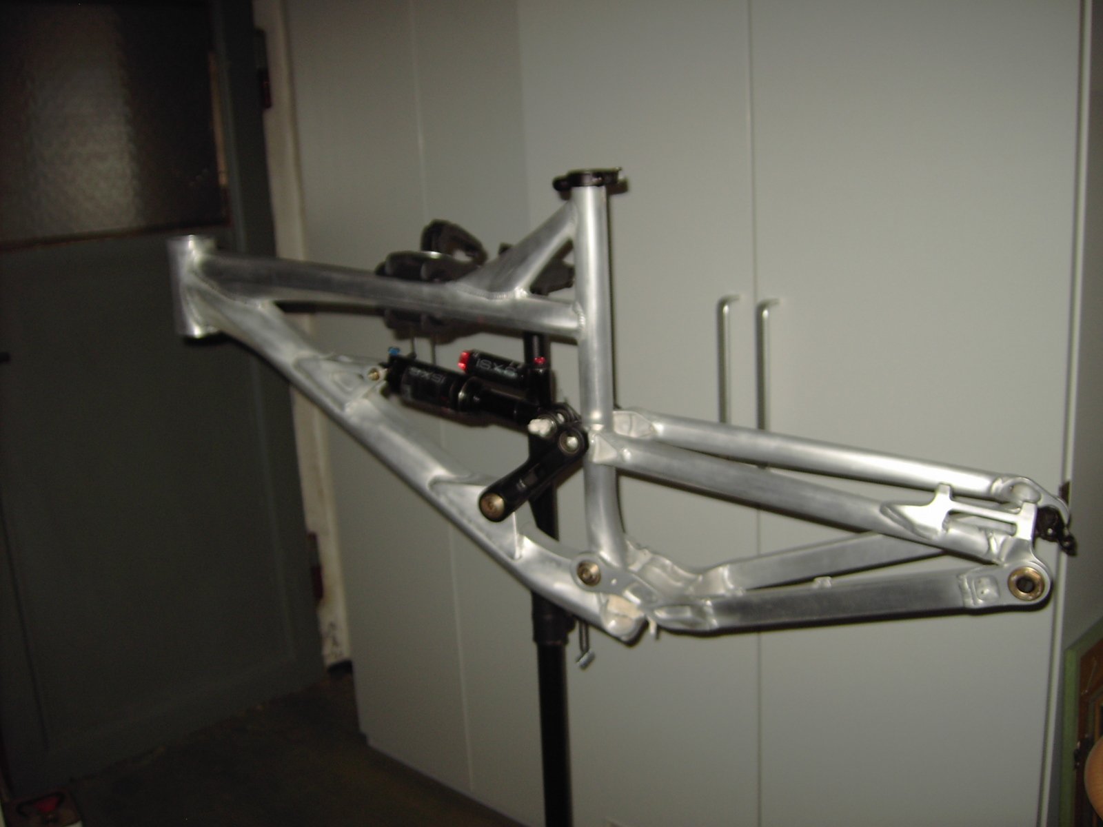

#1 Saci (22.09.2012, 18:22)
wie hast den lack runterbekommen - sieht gut aus :)
Avatar
#2 DIRK SAYS (22.09.2012, 18:47)
Bei ner Lackiererei in Oberhausen-Rheinhausen.
Avatar
#3 dirty-boy TEAM (22.09.2012, 18:48)
:D
Avatar
#4 DIRK SAYS (22.09.2012, 20:11)
Dämpfer musste ich allerdings schon drehen, und ich muss die original Dämpferschraube an der Wippe abdrehen. Die ist 15mm für Fox, der ISX hat aber nur ein 14mm Dämpferauge, und den will ich nicht aufbohren.
Avatar
#5 Saci (22.09.2012, 20:18)
habs ma gemacht - also aufgebohrt damit er ins SX passt.. wird aber dann alles ziemlich dünnwandig .. da is ne neue schraube drehn auf jeden fall die bessere Lösung
Avatar
#6 DIRK SAYS (22.09.2012, 20:39)
Am Montag werd ich den Rahmen mal in den Garten stellen, und ein gscheites Bild machen - das Bild ist ja grauslig. ;) Dann mit gedrehtem Dämpfer und an der Sattelstütze aufgehängt.
Avatar
#7 christophersch (23.09.2012, 00:14)
hmm. Was ist das denn für ein Rahmen? Straitline? schaut auf jeden Fall schön aus, das Ding! :daumen:
Avatar
#8 andi1969 (23.09.2012, 11:05)
Sieht doch schon mal gut aus.....:daumen:
Avatar
#9 DIRK SAYS (23.09.2012, 14:54)
Bigair CPS in L.
Avatar
#10 federwech (12.10.2012, 09:09)
Kommt gut! Bin gespannt auf den weiteren Aufbau.
