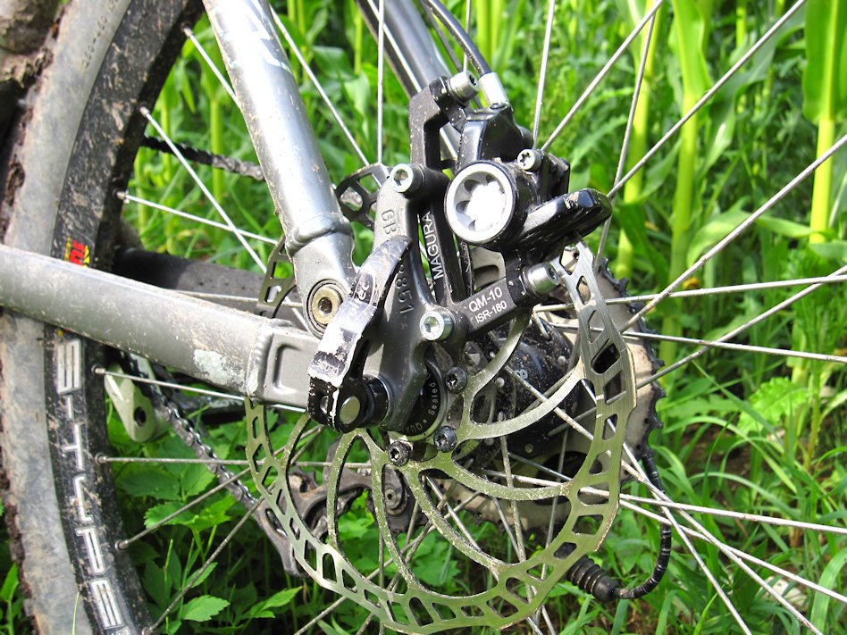

Bei halb gezogener Bremse tritt hinten manchmal ein gewaltiges Bremsrubbeln auf, dann vibriert der ganze Rahmen. Bin noch nicht dahinter gestiegen, wie ich das ganz abstelle. 203mm Avid-Scheibe, 203mm Magura Storm und jetzt eben 180mm Storm SL hab ich schon getestet...

schon mal eine Fase an die Beläge gemacht? Hilft manchmal

Siehe auch hier: http://www.mtb-news.de/forum/showthread.php?t=588452 Anschleifen hat auch nix gebracht, bzw ist es nicht ganz weg. Die Nabe hat auch kein offensichtliches Spiel. Hinterbaulager sind alle fest. Ich hab den Bremssattel jetzt mal um eine Scheibenhöhe höhergesetzt, mal gucken...

Das selbe Problem habe ich mit mei CDale RZ140 gehabt hat halt mit Leichtbau weise vom Hinterbau bzw das gesammte Bike zu tun, bei mir hat eine andere bremse (magura luise) abhilfe geschaffen. PS habe auch schon mal von Hinterbau mit Bauschaum ausschäumen gehört! (ohne gewähr)
