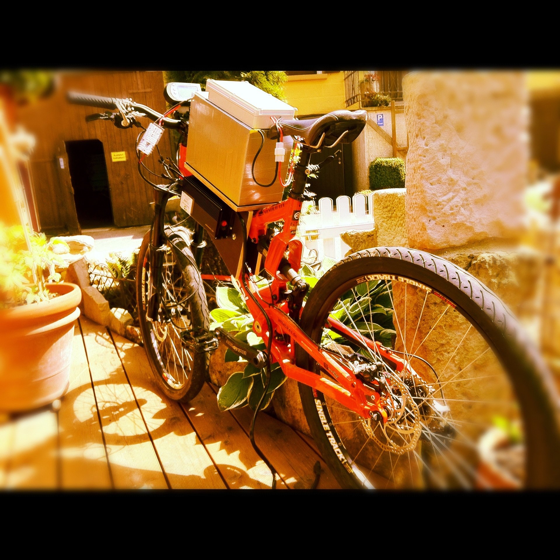

#1 rumroller (28.06.2012, 21:48)
und wie soll man damit fahren?
Avatar
#2 Krank (28.06.2012, 21:54)
Dies ist nicht mehr fürs grobe... ist um zur Arbeit zu kommen. Fährt sich aber ganz gut
Avatar
#3 rumroller (28.06.2012, 21:58)
Wenn du damit zurecht kommst.. mir wäre das eindeutig zu eng :)
Avatar
#4 Krank (28.06.2012, 22:01)
Eng ist immer gut xD
Avatar
#5 Kvnsms (28.06.2012, 22:02)
coole idee :D
Avatar
#6 Krank (28.06.2012, 22:04)
gell .)
Avatar
#7 gazza-loddi (28.06.2012, 22:05)
ich frag mal ganz blöd.....;) was soll das ? wärst du ohen batterien nich genauso schnell - wenn du stattdessen trittst,..... oder ist in der grossen box dein frühstücksbrot ,...gekühlt versteht sich..... aber nen dicken daumen für deinen ideenreichtum. ;)
Avatar
#8 Mr.T (28.06.2012, 22:10)
auf dem anderen Bild ist der HR Motor eingebaut. Trotzdem: ist das ne Brennstoffzelle oder doch ein Minireaktor...?
Avatar
#9 Krank (28.06.2012, 22:19)
Naja das ganz ist kein Spielzeug. Der Motor hat 2880 Watt die Battery 81V/20AH. Schneller wäre ich mit treten nicht. Das ganze läuft auf der geraden knapp über 80 km/h!
Avatar
#10 rumroller (28.06.2012, 22:22)
braucht man da nicht schon ein kennzeichen? :D
Avatar
#11 Kvnsms (28.06.2012, 22:25)
pfff Kennzeichen xD ist wie Fußball ÜBERFLÜSSIG ! xD
Avatar
#12 Pure_Power (28.06.2012, 22:51)
So ein Ding wird nie ein Kennzeichen/TUV bekommen :D Reflektoren, Licht, Spiegel, >45km/h.. 2,8kW :daumen:
Avatar
#13 Krank (28.06.2012, 22:54)
Jab auf öffentlichen Straßen nicht erlaubt! :D
Avatar
#14 fahrradheini (28.06.2012, 22:56)
welcher motor? wo isn der dort? .. aufm anderen pic is doch nen bionX oder nich?
Avatar
#15 Pure_Power (28.06.2012, 22:59)
Bei uns in Darmstadt leider undenkbar, die Rennleitung kennt sich da bestens aus und hat entsprechende Schulungen bekommen. Im Gelände kannst du das (dein) Teil ja nicht richtig fahren :(
Avatar
#16 Krank (28.06.2012, 23:00)
auf diesem Bild war der Motor noch beim einspeichen. Den hab ich Gestern zurück bekommen und eingebaut. Nee kein bionX... ist ein Crystalyte Phönix 2 Motor
Avatar
#17 Krank (28.06.2012, 23:03)
Ich benutze es um zur Arbeit zu kommen. Zum Glück wohn ich in der Pampa und zur Arbeit geht es hinterm Haus in den Wald nach 6,3km über ne Wiese und ich bin auf Arbeit :). Alles privat Wald von einem Bekannten aus dem Ort, also nicht öffentlicher Verkehr xD
Avatar
#18 fahrradheini (28.06.2012, 23:06)
heftiges motörchen :daumen:
Avatar
#19 fahrradheini (28.06.2012, 23:08)
is der akku nen Li-Ion oder muss da schon nen Li-Po ran ?
Avatar
#20 Krank (28.06.2012, 23:28)
lifepo4-akku
Avatar
#21 Rotzkotz (28.06.2012, 23:38)
Ich muss lachen :lol: Geile Uschi! Würde ich gerne mal fahren :D
Avatar
#22 fahrradheini (29.06.2012, 00:03)
hoffe der laufradbauer hat die speichennippel mit schraubensicherung versehen :) .... die lösen sich schon beim bionX gern. haben wir nun schon zweimal gehabt.... ALLE speichen lose :D
Avatar
#23 fahrradheini (29.06.2012, 21:00)
is das eigentlich hybrid also nen "pedelec" oder funzt das mitm gasgriff? letzteres fände ich nich soo toll
Avatar
#24 Krank (29.06.2012, 22:47)
so wohl als auch wenn man will... ich hab den kurbelsensor weg gelassen.. macht ehh keinen sinn, da ich ab 35km/h ehh nimmer mit treten kann :)
