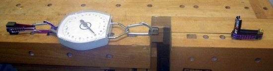

Tensio Kalibrieren 101

Hobelbank / Federwaage / DT Swiss Tensiometer Kalibrierstation

#1 `Smubob´ (10.05.2012, 18:03)
Super geile Idee! Nur schade, dass das bei meinem Centrimaster nicht funktionieren würde, sonst würde ich direkt mal anfragen, wann ich zum kalibrieren vorbeikommen kann :D
Avatar
#2 mhoff (11.05.2012, 09:00)
Danke für das Lob, Nur ich habs nicht erfunden ... Klar kannst du vorbeikommen, damit sollte man eigentlich jeden Speichentensiometer überprüfen können. Es ist ja quasi nur eine Referenzspeiche mit bekannter Spannung. Läuft so ab: Spannung der Speiche (Hobelbank Schraubstock) einstellen, mit Feederwaage. Dann vergleichen mit beliebigem Tensio. 10 solche Messpunkte und fertig ist das Diagramm für ein Speichentyp. (Heidelberg ist sowieso immer eine MTB Reise wert - mit oder ohne Tensio - Referenzspeiche musst du mitbringen)
