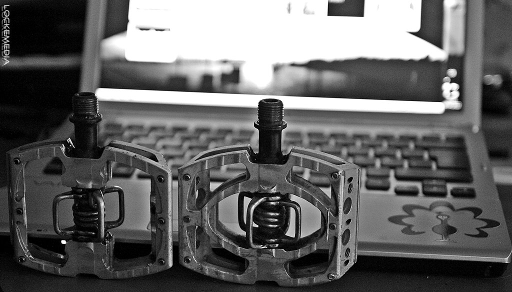

crank brother mallet 2 ausgefräst

Link zum Projekt: http://www.mtb-news.de/forum/showthread.php?t=557485

Kann man bei den CB Pedale auch die Federspannung wie bei den SPD Pedale ändern?
Avatar
#3 Lock3 (19.04.2012, 20:06)
nein kann man nicht,muss allerdings sagen, dass ich das bei meinen Mallets im Gegensatz zu meinen SPD-Pedalen nicht vermisst habe, dieses unabsichtliche ausklicken was bei Shimano ab und mal auftritt wenn man zu wenig Federspannung hat, habe ich bei den Mallets eig nicht und trotzdem war ich bei ihnen bei einem Abflug immer eher draußen als bei den Shimanos, da war ich teilsnoch eingeklickt. Bei den Mallets kannst du im übrigen die Cleats drehen, erhälst dadurch einen anderen Auslösewinkel, indirekt macht das eig das sich wie bei Shimano mit dem Federvorspann da klickst beimehr Spannung auch später aus....
Avatar
#4 teddy_ (19.04.2012, 20:24)
Ui danke für die Beschreibung Fahre zur Zeit die SPD Teile überlege mir grade irgendwann die CB zu holen da die bei Matsch bestimmt nicht so schnell zu sind Naja wie gesagt fett danke
Avatar
#5 Lock3 (19.04.2012, 21:12)
kein Thema,ja bei Matsch sind sie nicht so schnell dicht wie die SPD-Pedale das stimmt :-)
