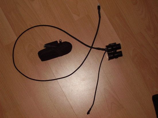

meine lampe
2 seoul p4 mit jeweils 240 lumen
ich habe jetzt 2x 6° linsen von carclo drin, weil die 15° linse voll mies ist
die stars passen idealer weise in 22mm kupferkappen, welche ich wiederrum mit einer Reduzier-Muffe (28x22mm) auch aus kupfer verlötet habe.
aus dem baumarkt hab ich mir dann kabelclipse gekauft mit einem durchmesser von 25 mm und dort die konstruktion reingeklemmt.
dann das kabel in den hinteren teil der linken lampenseite und mit der ksq, einer bflex, verbunden.
