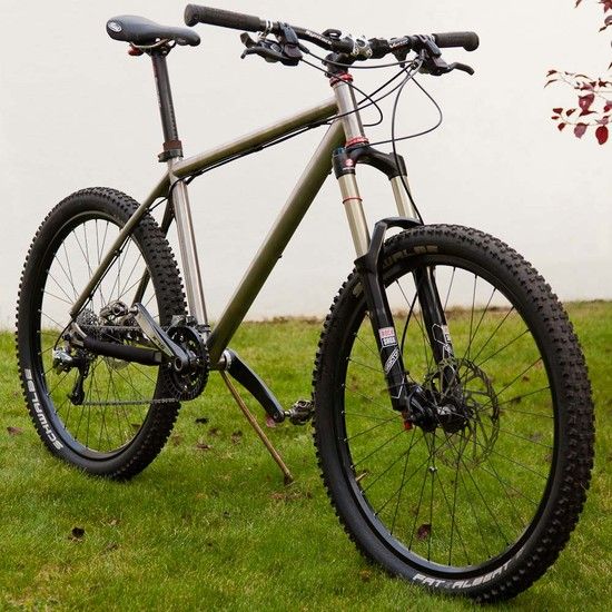

3254-klein im Album 4 - Ragley Ti
Lenker: Syntace Vector Lowrider Alu 700mm
Vorbau: hier noch billiger Procraft Shorty 60mm zum testen, wurde gegen Syntace F139 75mm ausgetauscht
Griffe: Syntace Moto
Gabel: Sektor SoloAir RL, mit Poplook, Spacer entfernt = 150mm anstatt 140mm
Steuersatz. Hope 1 1/8
Kurbel & Innenlager: auf 2fach reduzierte SLX 3 fach mit 20/36/Syntace Grinder
Pedale: Acros A-Flat (nicht die Klickies wie auf dem Bild)
Sattelstütze: hier Syntace P6 Alu 400mm + Little Joe wurde gegen eine Rockshox Reverb getauscht
Sattel: hier Flite Gel wurde gegen SQ Labs 611 getauscht
Sattel & LRS Schnellspanner: irgendwelche No-Name Teile
Umwerfer: SLX 2 fach
Schaltwerk & Shifter: Sram X9 (9 fach von 2010)
Bremsen: Magura Louise FR (2004), vorne 203mm mit Avid Elixir G3 Scheibe + hinten 160mm original (per Hope Adapter nun 180mm Magura Wave)
Naben: Hügi 240 (Vorgänger der DT240S)
Felgen: DT EX4.1d vorne, DT EX500 hinten
Speichen: DT Comp (+ schwarze Alunippel)
Reifen: Fat Albert 2.25, vorne Trailstar, hinten Pacestar, beide tubeless montiert mit NoTubes Rimstrip & viel Milch
Gewicht mit Halterungen für Tacho, GPS, Satteltasche sowie Rücklicht: 11,7 kg (mit Reverb, 180mm Bremsscheibe und Acros A-Flat Pedalen 12,1kg)
