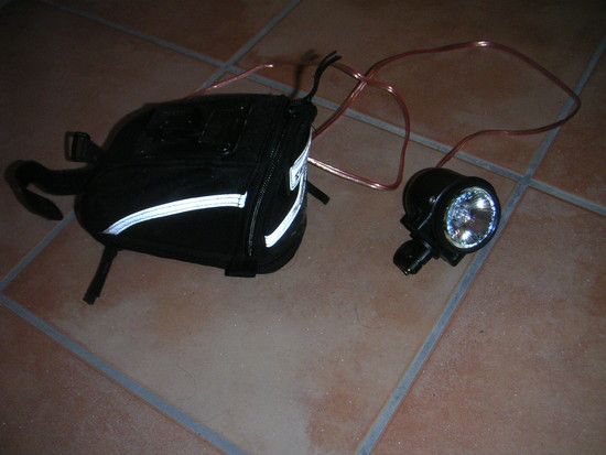

Eigenbau einer MTB-Night-Ride-Lampe. Die Leuchtkraft entspricht etwa der eines Auto-Abblendlichtes - das Licht erscheint etwas "weicher". Der Akku inkl. Schalter passt prima in eine mittlere Satteltasche.
Eckdaten:
Lampe = Osram Decostar 51 ES Energy Save 20W (=35 W normal) Preis ca. 6,00 €
Fassung Preis ca. 1,50 €
Gehäuse = Schutzkappe für KFZ-Anhängekupplung Preis ca. 3,50 €
Halterung für Lampe = Dichtung Abwasserrohr 50/40mm Preis ca. 2,00 €
Bleigelakku 3,4Ah, 1,2 kg Preis ca. 23,00 €
Ladegerät ca. 17,00 €
Lautsprecherlitze 2x0,75mm Preis ca 1,00 €
Wippschalter Preis ca. 3,00 €
KFZ-Flachsicherung 5A + Halterung Preis ca. 3,00 €
Kleinteile vorhanden (z.B. Lüsterklemmen, kl. Schrauben, etc.)
Preis für die gesamte Lampe (ohne Ladegerät) = ca. 43 €
Preis inkl. Ladegerät = ca. 60,00 €
P.S.: Als Lenkerhalterung für das Gehäuse dient ein altes "Klingelunterteil". Bauzeit etwa eine gemütliche Stunde!
P.S.2: Zur Verwendung als Helmlampe kann unten an das Gehäuse (genügend Material und Platz) sehr einfach ein Kunststoffgurt mit Verschluss angeschraubt werden.
