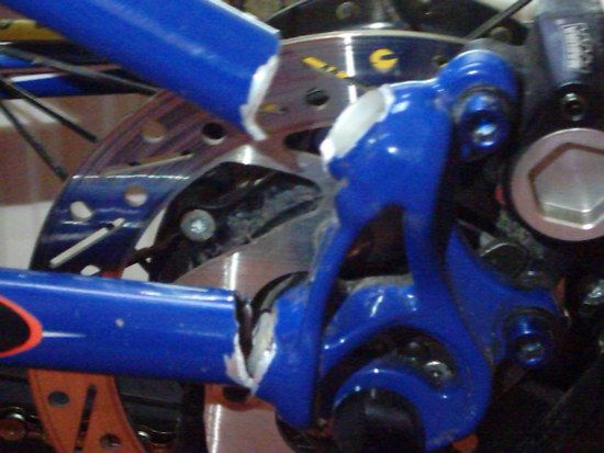

GT ID XC 1.0......Bruch des linken Ausfallendes am 3.10.2008.....es hat geknallt wie ein Pistolenschuss!!
Ursache: Überbelastung durch Rohloff und Bremse.

haste dich verletzt???
sieht n bissel scheize aus...

schon ein komischer Zufall, dass an beiden Bikes die gleiche Bremse bzw. Rohlofnabe montiert waren!?
Avatar
#3 Grunzi (30.08.2011, 00:23)
kein Zufall...die Ursache ist tatsächlich bei der Rohloff.....eine Mischung aus Brems- und Antriebskräften war es die beide Rahemn in die Knie zwang. Das Zaskar wurde geschweisst und verstärkt und leistet seitdem mit Kettenschaltung als Marathonbike treue Dienste!
