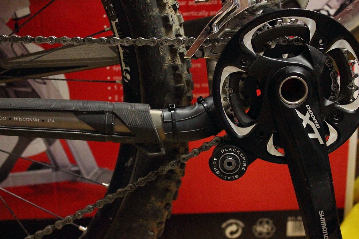

Hi,
ich besitze auch Trek Remedy aber aus 2009 und habe schon öfter über Kettenführung nachgedacht , welche Ketteblätter hast vorne und welche kettenfürung besser ist Blackspire oder Bionicon ??? was ist mit Schaltwerk -neu einstellen???
Danke für schneller Antwort
Peace
Avatar
#2 Sunfighter (27.05.2013, 18:07)
Servus,
also ich fahre vorne 22-32 und so funktioniert die Blackspire ziemlich gut. Hatte vorher, als ich noch 3-fach hatte (24-32-42) die Bionicon dran, die war auch ok, ist aber dann abgerissen. Den Umwerfer musste ich neu einstellen, da ich einen Spacer unter das Tretlager machen musste, da die Kette sonst an der Blackspire geschliffen hätte.
Meine Blackspire ist an der ISCG 03 Halterung am Rahmen montiert, ob das 2009er Remedy auch eine ISCG Aufnahme hat weiß ich nicht. Es gibt die Blackspire aber auch für unters Tretlager, wie sie da am Remedy passt kann ich aber nicht sagen.
Wenn du die Blackspire montierst würde ich aber auch so wie ich einen Schutz an die Kettenstrebe machen (einfach ein alter Schlauch und etwas Kabelbinder) denn die Kette schlägt da dann sehr gerne mal gegen.
