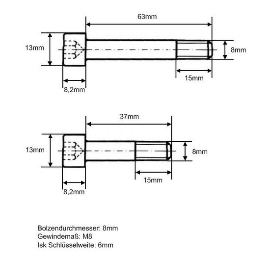

Jetzt müssten alle Daten/Werte am Start sein, oder?
Man möge mich korrigieren, wenn nicht.
BTW: Aus welchem Material wirst Du die Bolzen machen, Eric?
Du wolltest noch wissen mit welchem Programm ich die Skizzen erstellt hab. Ist ganz normales Paint.NET...und ne technische Zeichnung einer Isk Schraube. Die habe ich dann mit Paint.NET zu meinen Gunsten verändert und die Maße hinzugefügt. Ging am "schnellsten".

Material: 1.4301

#3 zedriq (01.11.2009, 17:58)
Nee, der Eric meinte, Skizze is geiler...
...aber ich gebe zu, dass ich ohne Deine Skizze, nicht gewusst hätte, was ich zeichnen soll.
EDIT: Haste Eric noch detailliertere Maße mitgeteilt? Sonst könnte Deine Skizze ggf. ein Produkt hervorbringen, welches nur bedingt bei Dir passt.

Tja, ich mag's halt gern einfach und gut verständlich... Deine Skizze sieht dann auch noch toll aus

@zed: Welche Maße meinst Du? :
M8 mit 8mm Bolzendruchmesser... das war des einzige was ich noch so mitgeteilt habe

Ihr bekommt beide 8,00mm /-0,005 -0,01mm Bolzendurchmesser!

Nee, habs verschnallt! So SRY!
Hab net gesehn, dass Eric rechnen muss, um einen der Werte zu bekommen.
Apropos "toll aussehen": Naja, kommt aus meiner Zeit in der Ausbildung/Studium. Technische Zeichnungen waren Plicht. Obwohl in meiner Zeichnung diverse Fehler drin sind, wenn man es gaaanz genau betrachtet.

An euch beide: Wie tief wollt ihr den ISK haben?

So tief, das er ein paar mal schrauben verträgt und nicht die Stabilität beeinflusst
EDIT: Denke so 3-4mm, sollte reichen, oder?

Hmm, gute Frage. Also ne ISK M8 Schraube hat 6mm (in der Mitte), aber das sollten effektiv nur 4-5mm sein.
Was denkst Du, Eric?

Denk auch das 5mm absolut in Ordnung sind!

ok, einigen wir uns auf 4,5mm :D

4,5mm ist auch ok!

Denke auch 4,5mm sind mkay.

würd ich mir nochma überlegen, glaube 4,69 sind angebrachter

4,695mm würd auch noch gehen!

Also, wenn morgen die Drehmaschine frei ist, gehts los! Gedreht wird so wie die Zeichnung oben ist!

@Ric: Bolzen passen einwandfrei, aber der kurze Bolzen kann 1mm länger sein. Kannst Du ja beim kommenden Satz realisieren, k?
(EDIT: Habs auch oben im Bild markiert. )
